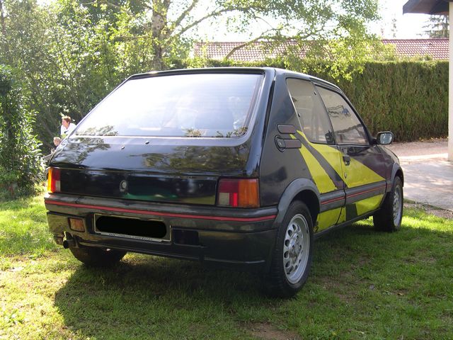

Donc voila ma 205 GTI 1600 105ch immatriculée pour la première fois le 25/04/1985.
Des potes m'en ont fait cadeau pour mon mariage en aout 2002, elle pourrissait sous un arbre et n'avait pas de contrôle valide.
171 000 km au compteur, un jeu incroyable dans la direction et un bruit digne d'une groupe A.

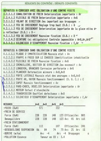

Je l'ai assurée en collection (90€/an) et passé au contrôle telle quel pour voir l'étendue des travaux à faire et si ça valait le coup.
CT du 14/09/2002

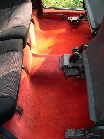

l'intérieur (les sièges évidemment)

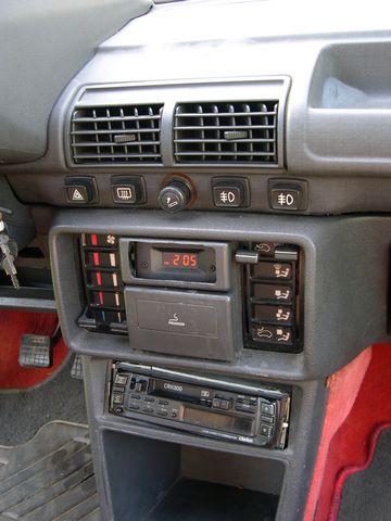

"Il est toujours 2:05 quelque part"

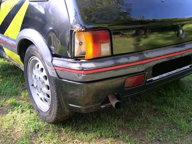

Pièces à changer en priorité: pare-chocs et spoilers avant et arrière

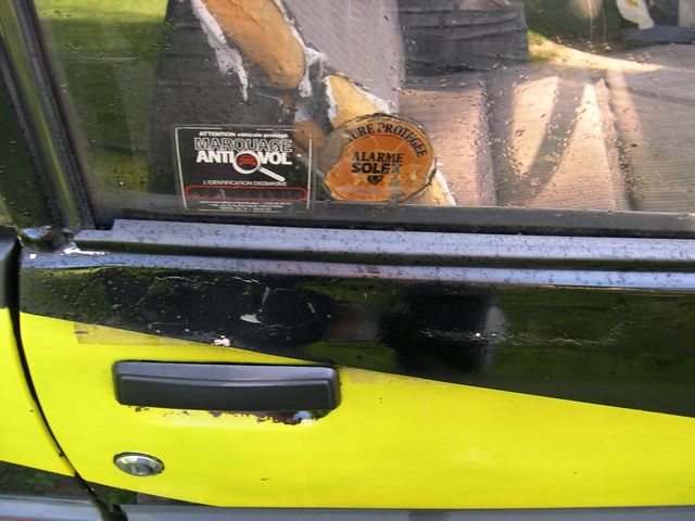

Portière passager

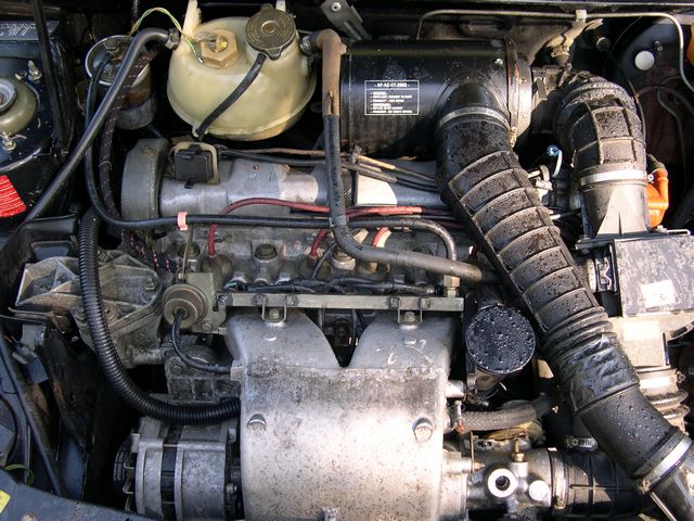

Au niveau du moteur... pas de fuites mais un embrayage qui crie au secours et une courroie de distribution à l'ancienneté inconnue!
Depuis je me suis attaqué à la rouille... (ponçage et galva en bombe)

3/4 arrière... j'aime bien cet angle
JEU: "Compte les éléments qu'il manque!" :fonsde:

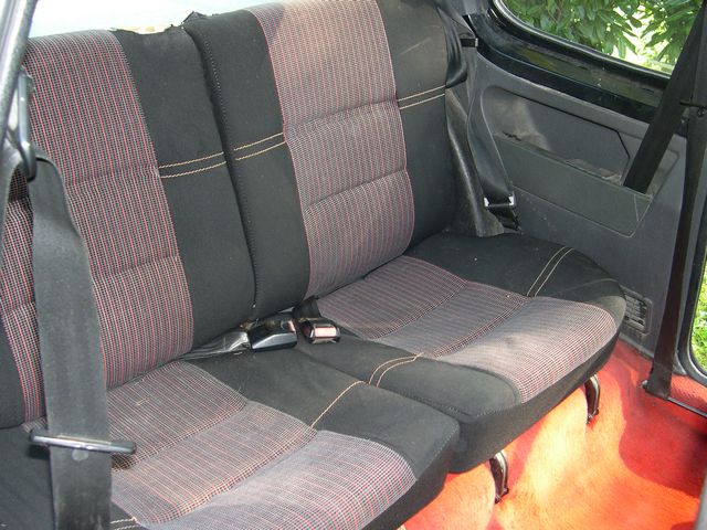

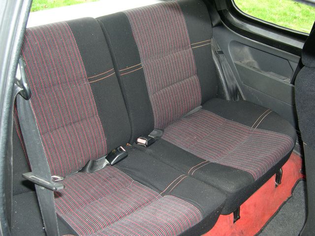

J'avais dans mon grenier des sièges arrières neufs... bah oui ceux de ma groupe N, personne ne s'est assis dessus depuis qu'il y avait 2 baquets devant.
Vu qu'on avait le droit de les enlever la dernière année où j'ai couru, je les ai gardés quand j'ai vendu ma voiture.
Avant
Après
C'est pas flagrant mais le noir est moins passé et surtout le haut du dossier n'est pas bouffé

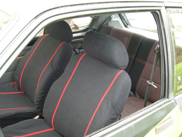

Devant j'ai mis des housses pour cacher la misère
Avant
Après

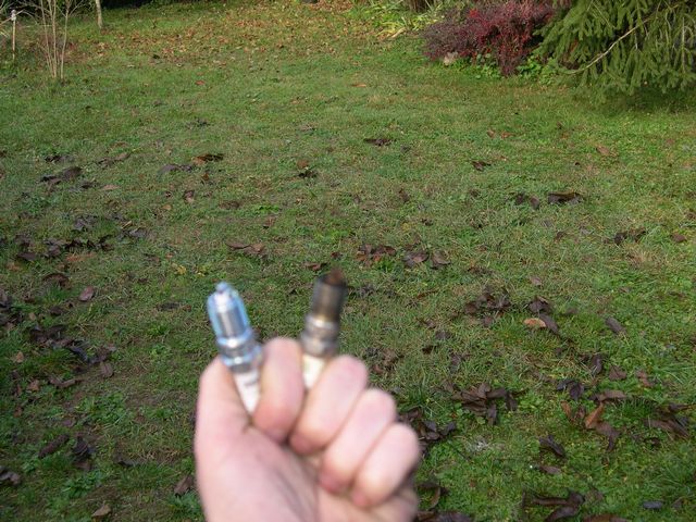

Comment gagner 10 ch :content:
Belle couleur marron
Au fait: CT du 24/12/2004

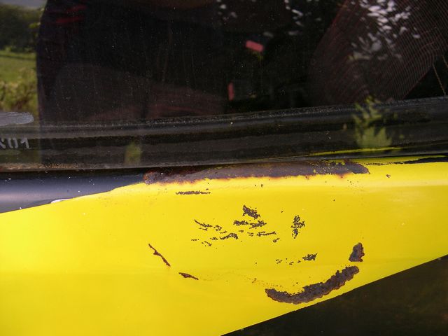

la corrosion! :snif:

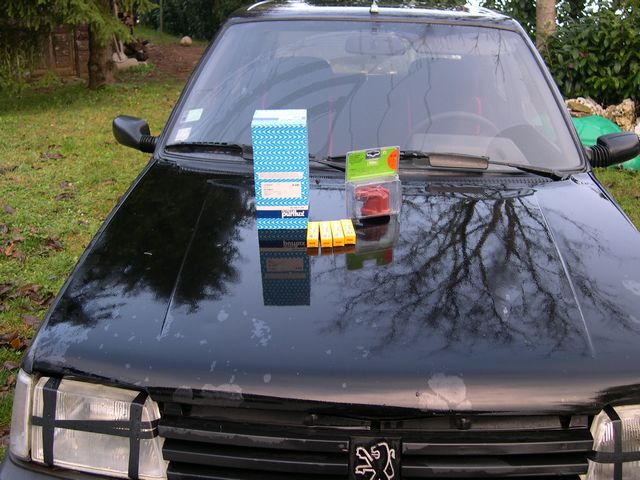

Derniers travaux effectués pour une petite remise en forme:
- distribution
- embrayage
- vidange + joint spy boite
- silent bloc moteur
- joint torique tête d'allumeur
- souflets de cardan
Depuis la distri j'ose prendre plus de tours qu'avant et whaou :love:
Le moulin a encore la santé
